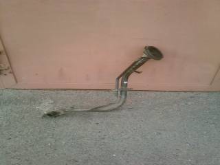

Пришла горловина :D .После выходных буду строить #-o
Получиться - выложу фото.
Сама горловина.
Сама горловина.

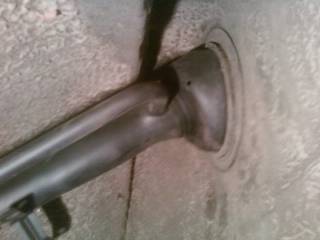

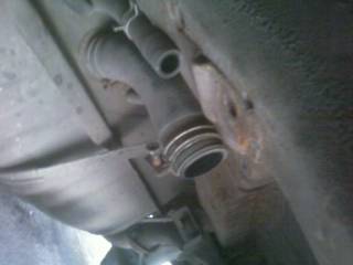

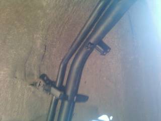

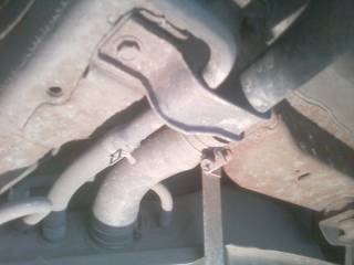

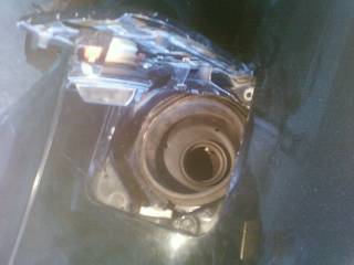

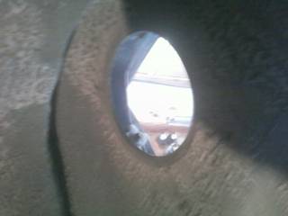

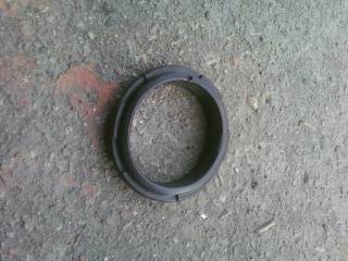

Все делается просто.
1.Снять колесо
2.Снять защиту с горловины
3.Ослабить и снять хомуты на патрубках от бензобака к горловине.
4.Окрутить два болта на 12 [-X у меня с ВД пошло,но к сожалению один болт сорвал.
5.Снимаем патрубки с горловины.
6.Через резиновое кольцо горловина крепится к крылу.
:mrgreen: сборка в обратном порядке.
Горловину перед установкой обработал - зачистил, обезжирил,грунт и покраска :lol:

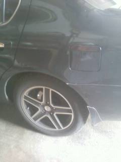

вид с боку
вид с боку
виден на фото один болт,дальний сорвал
Новая (б/у обработанная) горловина

Добрый Кот писал(а):Все делается просто.
1.Снять колесо
Ну, где-то так. Дольше всего мучался, вытаскивая трубу из резиновых переходников, пока не увидел, что она над ними ещё одним болтом к кузову (или что там есть) крепится. Обратно всё ставилось быстро и радостно. Заодно увидел, в каком счастливом состоянии находится уличная сторона внутренней арки - места живого нет, всё поела проклятая ржа... :(
Саму заливную трубу отчаялся где-то искать, купил оригинал. Что-то около 5 тыр вышло.
Тут - что я делал с максом... А тут немного о шашлыке и переведённые мануалы по J30
Re: Замена горловины бензобака - фото отчет.
Пластиковую защиту обратно ставить не обязательно. Труба и арка дольше целее будут. Лучший вариант обработать антикором.
Я у себя вовремя снял - и труба целая и арка не ржавая.

Вы о чем? На фотке хорошо виден профиль задней двери А33.
Добрый Кот
Сообщения: 1551
Откуда: Миргород, Украина
Сообщение Добрый Кот »
rulik писал(а):Вы о чем? На фотке хорошо виден профиль задней двери А33.
Вставлю свои два слова.
Да А33.после замены старую проверил -две дырочки,через которые соплило.Где бывший хозяин так умудрился не знаю,на машинке он только ездил ремонтами и обслугой занимались крайне редко.
Вы не поверите прежний хозяин БАТЮШКА был.Бензином сейчас не пахнет.
