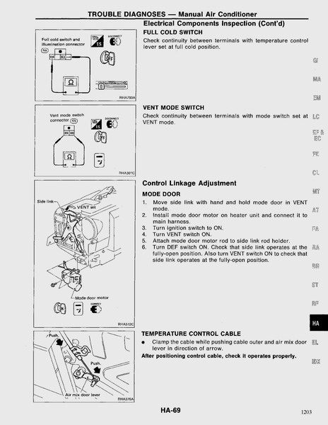

Столкнувшись с проблемой на своем авто, решил предостеречь Вас. Суть проблемы была в следующем: во времена пользования автомобилем предыдущим хозяином, на механизме движения заслонок отопителя, выскочил из направляющих полозьев один из рычагов. Нагрузка увеличилась на актюатор и в результате - съеденные зубъя на двух последних шестеренках данного девайса. Механизм работал, но перевод воздушного потока из одного направления в другое без помощи руки был затруднен.
Рекомендую осмотреть данный узел, чисто визуально, на предмет равномерного перемещения всех рычагов данного механизма в пределах направляющих.
P.S. Огромный респект Stasmaxima за подгон нужного девайса! Теперь я кайфую, юзая отопитель. :D
Danger777, у меня тоже дуло вроде все как надо, только заедало иногда. Начал разбираться и обнаружил один рычаг, не стоящий на месте. Система работала, но с большей нагрузкой на актюатор.
Для осмотра достаточно залезть с фонариком под панель со стороны педалей. Пощелкать кнопочками и посмотреть как все передвигается.

Ну так о чём и речь... Если дует нормально, не заедает, рработает во всех режимах, следовательно нефик туда зырить, а то по неопытности можно такого наворотить... У тебя видишь, была проблемка небольшая, ты посмотрел и починил...

Тогда вот так:
Из мануала.jpg (61.88 КБ) 3736 просмотров
Danger777, когда начало заедать, то стало поздно. :(
