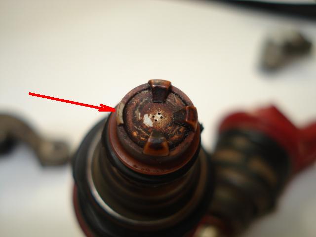

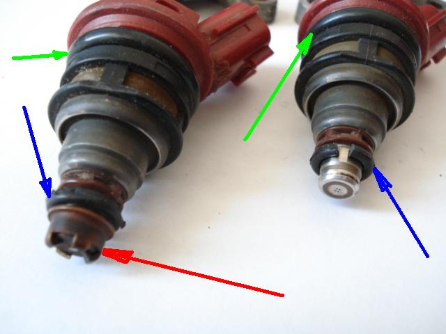

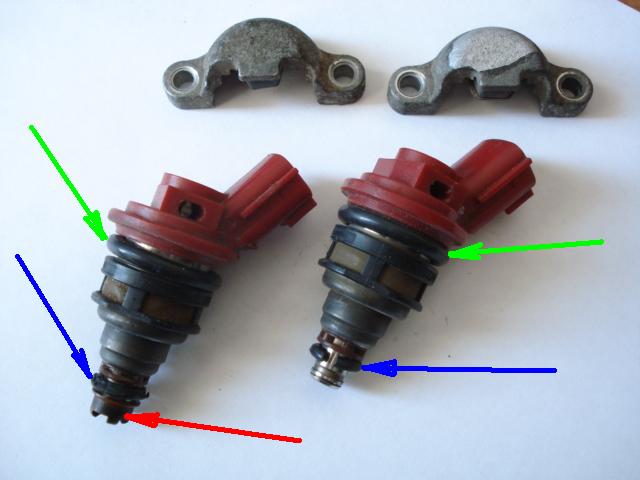

Всем здрасте. Столкнулся с проблемой которая может привести к дорогостоющему ремонту двигателя (я писал в теме УДАР В ДВИГАТЕЛЕ). В мае месяце на форсунке порвалось резиновое уплотнительное кольцо, бенз потек в цилиндр ручьем и произошел гидроудар, тогда все обошлось (мотор это пережил без последствий). Тогда я еще думал что навернулась сама форсунка. Когда неделю назад мотор затроил, снял уже другую форсунку, а на ней расслоилось нижнее уплотнительное кольцо (синяя стрелка), слава богу что до гидроудара не дошло. После этого понял что форсунки непричем, а вот резиновым кольцам на них приходит писец.
Собственно сами вопросы.
Хочу заказать и заменить эти кольца (синяя и зеленая стрелка), кто нибудь менял?
Чтобы заменить нижнее кольцо нужно снимать пластиковый колпачок (красная стрелка),но при снятии он рассыпается(на одной форсунке у меня уже рассыпался видно на фото), возможна ли нормальная работа форсунки без этого колпачка, и есть ли они отдельно в продаже? Как меняется верхнее кольцо (зеленая стрелка), и меняется ли оно вообще?

savlovi4 писал(а): Хочу заказать и заменить эти кольца (синяя и зеленая стрелка), кто нибудь менял?
Менял. Более того, замена их при съеме форсунок обязательна. Они одноразовые, пренибрежение этим ведет к гидроудару.
savlovi4 писал(а): Чтобы заменить нижнее кольцо нужно снимать пластиковый колпачок (красная стрелка), но при снятии он рассыпается (на одной форсунке у меня уже рассыпался видно на фото), возможна ли нормальная работа форсунки без этого колпачка, и есть ли они отдельно в продаже?
Не нужно снимать колпачок, кольцо резиновое растягивается и все. Без колпочка резиновое кольцо держаться не будет. Выход только с б/у форсунки снимать, хотя не факт, что снимется. Есть у меня пара б/у форсунок на VQ30, но распыл у них уже не идеальный.
savlovi4 писал(а): Как меняется верхнее кольцо (зеленая стрелка), и меняется ли оно вообще?
Так же как и нижнее, подцепляется отверткой и снимается. А надевается легко руками.

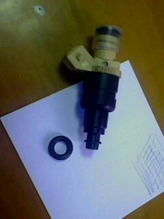

ну первое заменить не проблема
едешь в магазин и берешь комплект прокладок к форсунке с любой отечественной машины размеры у них примерно все одинаковые думаю подберешь
а вторую не вижу смысла менять она просто уплотнительная для центрации форсунки в гнезде (могу и ошибаться непонятная сеточка на картинке)
а с первым кольцом думаю проблем не будет
вот пример форсы от нивы волялись под рукой

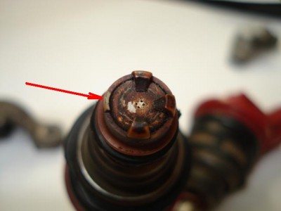

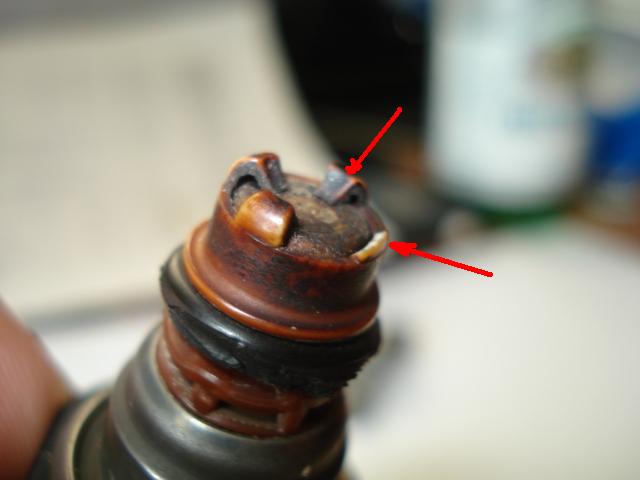

Т.е. без колпачка держатся не будет. Этих колпачков в продаже я так понял нет? Может какое нить стопорное кольцо придумать? У меня эта пара форсунок уже тоже как запас лежит, при прошлых ремонтах менял ведь не резинки, а форсунки целиком. И как насчет этих усиков на колпачках (фото), зачем они нужны вообще?, и без них можно ставить? А то у меня уже один отломился, а на второй клпачка нет вообще(рассыпался).

колпачки похоже на упорные для колечка
и очень похожи на форсунки от 605 пежо там тоже колпачки пластиковые стоят
а усики вешь нужная рассекают вождух перед факелом
на пыжевских наблюдал как эта хрень работает с колпачком фокер ровненький пятнышком бъет а без впринципе распыляет нормально но форма факела чють другая и меняется постоянно
проще сдернуть с бу форс. колпачки если есть вариант
