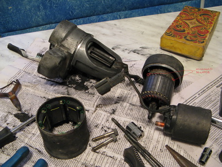

Re: Помогите! Поворачиваю ключ - ничего не происходит
В итоге стартер был весь вычищен до блеска зубной щёткой, в планетарный редуктор и втулки добавлено немножко литола, скобы загнуты на место. На следующий день стартер был водружён на свое место и теперь бодренько заводит движок за 1 -2 секунды (в сильный мороз на холодную конечно подольше, но бодренько!)
PS надеюсь кому-то будет полезно это почитать.
