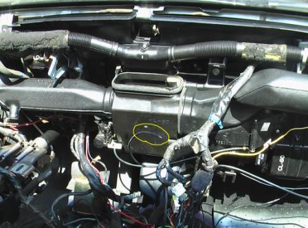

Привет народ!!! У меня максимка J30 со снятым до меня кондиционером. Подскажите, что может стать причиной того, что перестал двигаться рычажок управления температурой воздуха из печки. Точнее он стал двигаться в пределах 1-2 сантиметров из среднего положения в сторону холодного воздуха. И при резком его перемещении слышны глухие звуки по пластмассе из-под торпеды. Вообщем на улице минус 15. Удалось наскоро посмотреть, что тросик от этого рычажка на месте и не известно куда он уходит во внутрь. Этот рычажок и раньше немного заедал. Оставил машину на пол-дня в тёплом боксе на случай льда в воздуховоде- бестолку! Вероятно предстоит снятие торпеды и печки? Не связано это с тем, что у меня в последние дни подтекал антифриз где-то из-под двигателя и я его периодически подливаю. И при этом стрелка температуры двигателя стала частенько заваливать в красную зону на некоторое время, чего раньше не было?

Всю торпеду разбирать не придется. Посмотреть можно, сняв правый щиток под печкой и, посветив фонариком, посмотреть за работой тросика.
Фотку, на которой он изображен, прикрепляю. По ней видно, что тросик идет вниз и вправо.
Возможно, что слетел металлический фиксатор, держащий оболочку троса и трос дрыгается беспонту.
