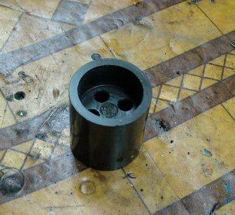

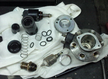

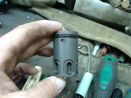

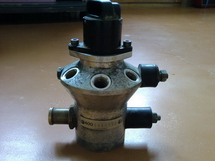

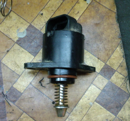

Недавно опять чистил расспределитель. Сделал несколько снимков, может кому пригодится.
расспределитель.
разобранный.
плунжер.
шаговый моторчик.
цилиндр в котором плунжер ходит.
