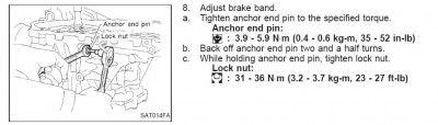

Re: рывок на АКПП между первой и второй а32
вот...
Сообщение drag »
перевод текста будет такой, вставь только выделенные значения усилий.
""приспособьте ленту тормоза.
сожмите соединительный палец анкера к усилию затяжки, регламентированному спецификацией.
соединительный палец анкера:
вывинтите соединительный палец анкера два с половиной поворота.
держа соединительный палец анкера, сожмите контргайку.
контргайка:
