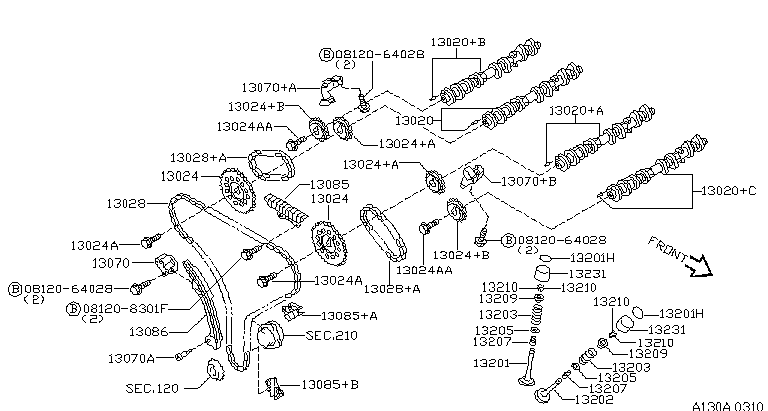

А поясните немного..я так понимаю ,что для смены цепи нужно менять вот эти детальки ?
Судил по приложеной картинке из japancats
1307031U02
1308531U00
1302831U00
1302431U00 (их пара нужны)
1302831U10 (их тоже пара нужна)
1302431U10 (пара тоже)
1302431U20 (тоже пара)
1308531U15
так ? или я чего-то забыл ?
Danger777
Сообщения: 2010
Автомобиль: Другой автомобиль
Откуда: Москва ЮВАО Текстили
Сообщение Danger777 »
И исчо помпа: 21010-31U27 и, соответственно, уплотнительные кольца к ней(две штуки): 21049-31U02 и 21049-31U01.
С уважением Денис
