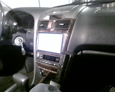

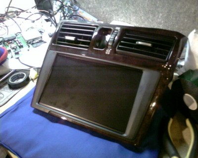

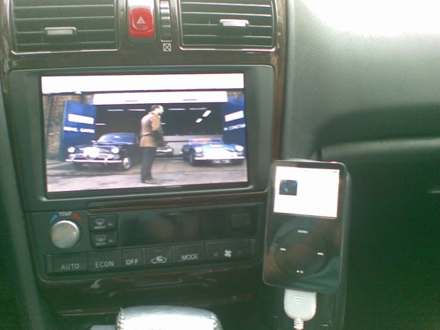

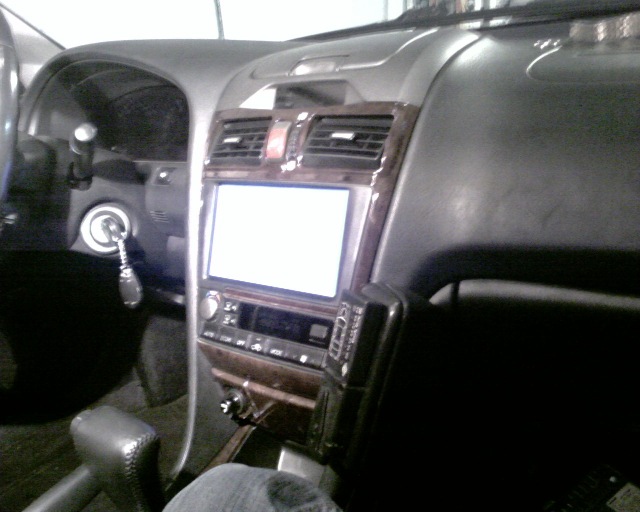

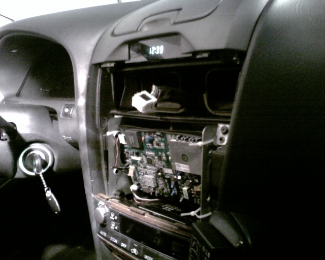

Всем добрый день! Надоело видеть на центральной консоли стандартную 1-din магнитолу..
Купил телевизор Prology 8", ipod video 60gb, правда пока еще не решил куда поставить штатную магнитолу (кстати у нее съемная "морда"), наверное переедет в бардачок(пока катается в ногах у пассажира..только туда провода дотянулись)..
Звук с ipod подключен вместо СD-changera, т.к. AUX в магнитоле не предусмотрен, а всякие fm-преобразователи - это издевательство над звуком..Если кому будет интересно выложу схему с распиновкой разъема changera, единственный минус пока в том, что changer должен быть включен..

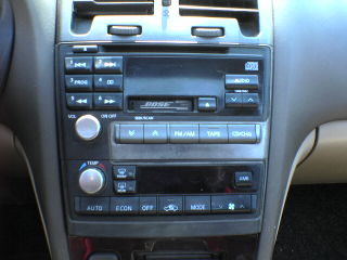

а где ты взял облицовку вокруг монитора ?
хочю два дин но немогу найти где взять облицовку
у меня стоит BOSE
и дефлекторы у меня отдельно от всего

diimas писал(а):а где ты взял облицовку вокруг монитора ?
у меня стоит BOSE
У тебя американка, а у него европейка.....На европейке эта рамка стандартная.В ней 1дин и бардачок.
Кстати,штатный 2дин, с климатом лучше смотрится.....

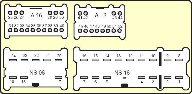

Распиновка разъема штатной магнитолы Nissan CT008
A12 - разъем для CD-changer
41,42,45,46 - вход звука в магнитолу

aquatrol писал(а):Распиновка разъема штатной магнитолы Nissan CT008
А у меня почему то не совподает по схеме! Колонки правильно, а вот +стоит подномером 9 земля под номером 1, а на 8 вообще не идёт провод(на переходнике) Я не специалист, поэтому подскажите на пальцах, как подсоеденить(кроме колонок) другую магнитолу(SONY). И ещё. Возможно ли подсоеденить штатный ченджер к ресиверу Sony?

Re: Аудио-видео установка
на А33б рамку делал сам....
