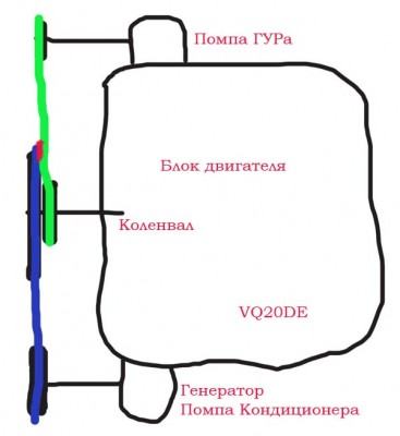

Имеем следующую ситуацию:
Ремень помпы ГУРа трет о шкив коленвала. Схемотично на рисунке изобразил (не бейте за качество рисунка)
Красным показано место где трет.
Снимал большой ремень(с генератора и помпы кондея), малый ремень снять не удалось, не смог подлезьть. надо снимать защиту двигателя.
Все пробовал качать, люфта нигде не нашел.
На глаз имеется легкое биение шкива коленвала.
Помпа ГУРа на месте, крепления не погнуты.
Подскажите как такое могло случиться?? и что делать??

Ну видимо кроме биения резиновой муфты у тебя она еще и сместилась... По идее менять шкив.

allert писал(а):Ну видимо кроме биения резиновой муфты у тебя она еще и сместилась... По идее менять шкив.
а резиновая муфта - это где??
Кто понял жизнь, тот не спешит.
Re: Приводной ремень трет о шкив коленвала
В шкиве. Ну может я неточно выразился - не муфта а проставка - шкив не целиком металлический, ручьи под ремни от посадочного места отделены резиновым кольцом. Ну или насаос гура стоит со смещением - но это вроде как быть не может никак...

я много раз сталкивался с подобными проблемами .как правило виноват шкив коленвала он подлежит только замене и никакой перепресовке потомучто потом всёравно слезет. раз точка трения именно на шкиву то только ОН

Открутили стало ясно - шкив под замену. Когда ключ в него упирался - верхний обод на шкиве даже чуть слез с резинки.
