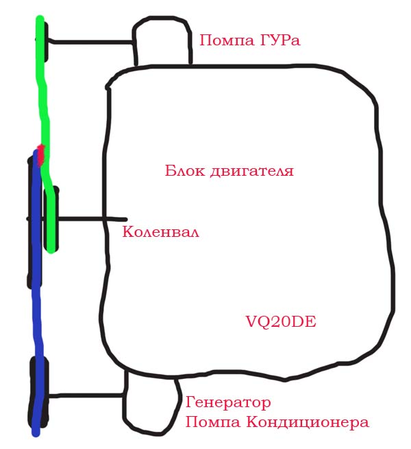

Ремень помпы ГУРа трет о шкив коленвала. Схемотично на рисунке изобразил (не бейте за качество рисунка) Красным показано место где трет.
Снимал большой ремень(с генератора и помпы кондея), малый ремень снять не удалось, не смог подлезьть. надо снимать защиту двигателя.
Все пробовал качать, люфта нигде не нашел.
На глаз имеется легкое биение шкива коленвала.
Помпа ГУРа на месте, крепления не погнуты.
Подскажите как такое могло случиться?? и что делать??

а резиновая муфта - это где??allert писал(а):Ну видимо кроме биения резиновой муфты у тебя она еще и сместилась... По идее менять шкив.
Re: Приводной ремень трет о шкив коленвала
В шкиве. Ну может я неточно выразился - не муфта а проставка - шкив не целиком металлический, ручьи под ремни от посадочного места отделены резиновым кольцом. Ну или насаос гура стоит со смещением - но это вроде как быть не может никак...karat писал(а):а резиновая муфта - это где??allert писал(а):Ну видимо кроме биения резиновой муфты у тебя она еще и сместилась... По идее менять шкив.

сейчас озабочен откручиванием шкива. Нужен какой-то цепной ключ, чтобы удержать шкив от прокручивания.
Может быть все же перетянут ремень который на ГУР. Может еще жив мой шкив.
Сниму ремни, откручу шкив - буду смотреть. Хотя что смотреть если без нагрузки ничего и не увидишь.

товарища вчера позвал защитку подварить, он заодно мне сварил ключик буковкой F - большой такой - одним штифтиком в прорез шкива другой просто облакачивается сверху шкива и упираем в пол. Сфоткаю - выложу. Вот им мы зафиксировали и открутили.
Открутили стало ясно - шкив под замену. Когда ключ в него упирался - верхний обод на шкиве даже чуть слез с резинки.
Оригинал 4200р. в exist.

Смотреть то особо нечего в нашем захудалом городишке..Шкивов знакомые спецы для меня не нашли ни одного.Dok 74 писал(а):шкив необязательно брать новый и даже можно с 3 литрового движка(мы ставили). визуально просмотри получше если есть малейшие трещины на резине лучше посмотри другой. а на счет наяжителя то придется раскашелиться так как даже варить все это <удалено цензурой>ьглавное роик ........ЦЕЛ ? и ремень заметил направление вращения а то в другом напровление были случаи обрыва. это факт сам слесарь
Заказал новый оригинал в экзисте - 4200р.
Ролик ЦЕЛ, а что ему будет ?? подшипник в норме.. опять же сам я не то чтобы спец но интересовался у двух спецов по очереди - сказали менять рано. Люфт конечно есть, но малозаметен.
