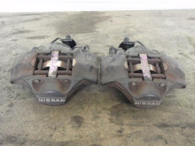

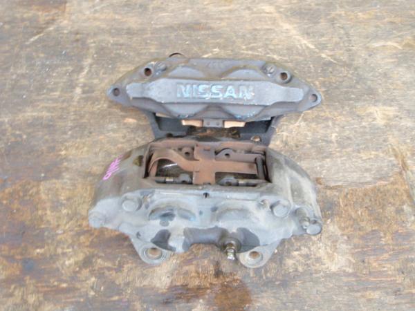

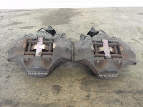

Выйграл на Yahoo суппорта.
Передние от SILVIA (S14), цена на аукционе $ 43.60
Задние от SKYLINE GTR, цена на аукционе $ 26.16
теперь буду ждать посылку.
