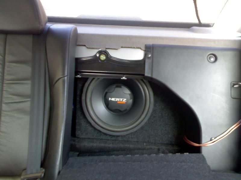

12 - Magnat AD 300, Audio Art RW12, PEERLESS XXLS-12
10 - Magnat AD 250, Audio Art RW10, PEERLESS XXLS-10
музыкальные и в тоже время могут и "негров" поиграть.
В cедане считается лучшей установкой вуфера как у Ден., но для осуществления данной инсталляции необходимо будет резать сиденье, там где подлокотник, так как у меня нет лючка для лыж.
Думаю поставить стелс, как у DAKalimov и снять аптечку, так чтобы вместо нее было отверстие и обтянуть его акустической тканью, такой как на домашней акустике.

в этой ссылке есть все что нужно,оптимальный вариант,объем багажника сохраняется и звук отменный.Я себе буду делать так же только головку буфера подбиру и начну установку.Да к стати может кто подскажет в А32 в задние двери есть возможность поставить колонки и какой размер пойдет тудаMr.Moon писал(а):Конечно будет!!!! Вот посмотри http://www.cefiro.ru/forums/viewtopic.php?f=9&t=21480 и не надо никаких ящиков.
