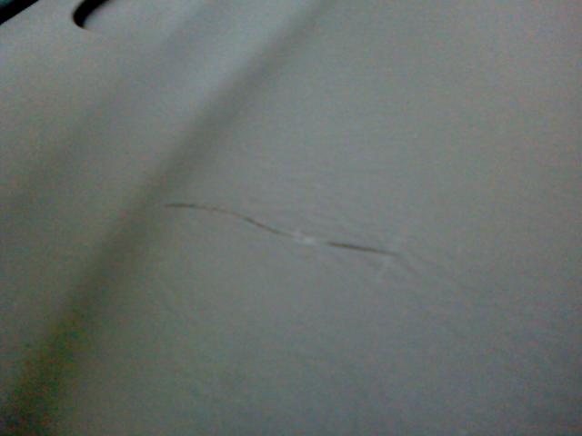

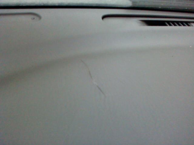

Вот утром сфоткал, качество не ахти потому как на мобилу.

Я так понял это сразу за козырьком? Чтобы остановить трещену надо концы засверлить! Продается набор для ремонта винила, им можно все заделать!

CrazyJapanCar писал(а):Я так понял это сразу за козырьком? Чтобы остановить трещену надо концы засверлить! Продается набор для ремонта винила, им можно все заделать!
Спасибо.
да в самом низу козырька. Засверливать не самое удобное место, если проткнуть чем нить, например шилом прокатит?
хотя можно и сверлом попытаться. А набор для винила на рынках смотреть?

От шила будут рваные края, что приведет к дальнейшему расползанию трещены! Есть насадки на дрель угловые или аккуратно рукой крутить тоненькое сверло! Наборы продаются в больших магазинах автозапчасте, например, кэмп или русь, может, конечно, и на рынке есть!
