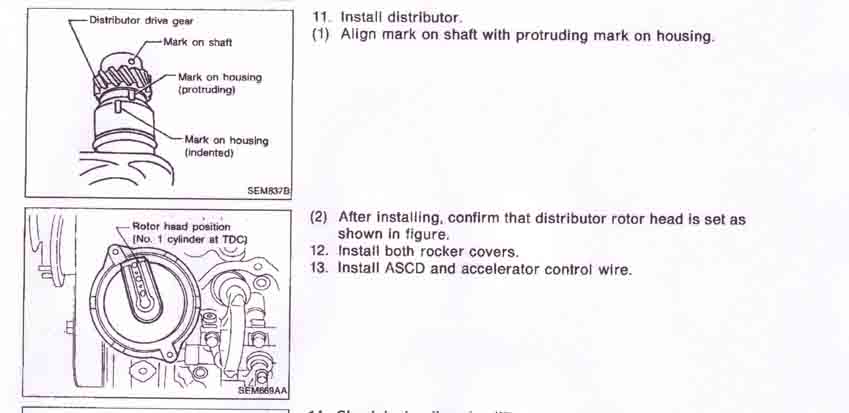

скорее всего траблер не попал, смотри мануалу
maxx71
Сообщения: 32
Зарегистрирован: 16 июн 2008 10:52
Автомобиль: maxima, j30, 1990, akpp
Re: макс Не заводится после переборки!!!спасайте друзья!
Сообщение maxx71 »
вот мануала
если метки на ремне совпадают есть бенза и искра, то должно работать. :D
сам когда голову менял, ипался с положением
