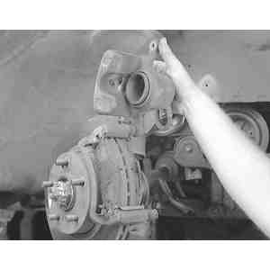

Впринципе разобрался, но доведу до вашего сведения. Вот эта штука открывается, которую на рисунке открыли рукой, видимо просто потерялся фиксирующий болт.
Последний раз редактировалось Orlov 26 июн 2008 11:33, всего редактировалось 3 раза.
Никто не может меня судить, кроме бога.
Re: [срочно] Вопрос по передним тормозам
Охренеть! Повезло, что нижний! ;) А то последствия были бы куда хуже ...
