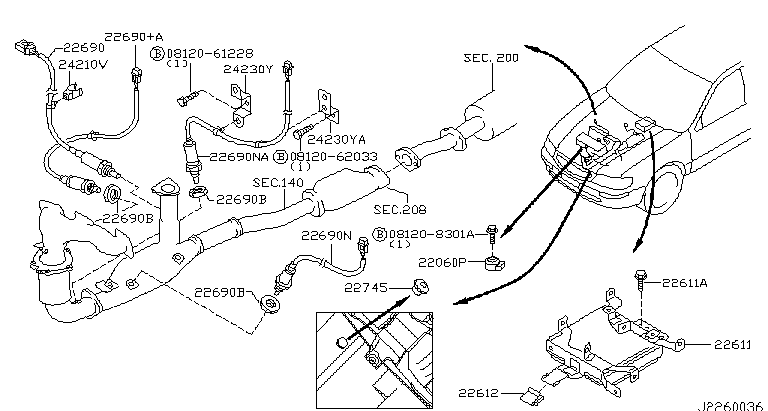

Я бы срадостью приехал, но живу в Питере :D . А так впринципе я просто перебрался на другую СТО, где "приговорили" датчик холостого хода. Заказал, жду теперь. Как заменю, отпишусь. Заодно решил сменить кислородный датчик, иногда Чек загорается. Ошибка говорит о том, что он накрылся. Сразу вопрос, второй датчик, это 22690+А???
