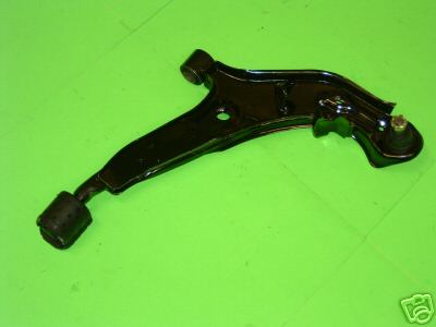

у меня тоже стучало (по мелким неровностям и мелким ямам),заменил наконечники стабилизатора, стук пропал, хотя были ещё нормальные, никто не мог найти причину. А нашли друзья, которые раньше имели разборку машин, взяли лом, прошлись по подвеске, диагностика точная.
Кто может подсказать, как называеться эта деталь (http://global.ebay.com/gbh/viItem?ItemId=160240332378 )по русски ?
Control Arm.JPG (11.22 КБ) 12939 просмотров
CrazyJapanCar
Сообщения: 1485
Автомобиль: Maxima A32
Откуда: Люберцы
Сообщение CrazyJapanCar »
правый нижний (единственный) рычаг передней подвески

CrazyJapanCar писал(а):правый нижний (единственный) рычаг передней подвески
Почему ЕДИНСТВЕННЫЙ, слева таже имеется рычаг.

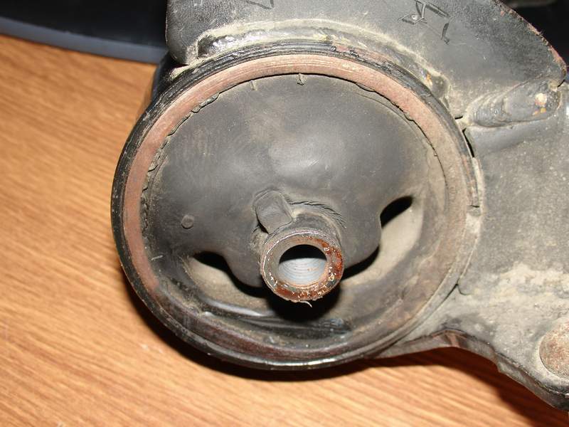

Re: Стук в передней правой стойке!!!
А вот что стучало у меня! Не спешите винить на подвеску если стучит справа! Была порвана правая подушка, на картинке все видно, металлическая втулка легко оттягивается руками, что уж говорить про двигатель! Сейчас тишина.
з.ы. спасибо kesha333 за помощь при замене! :wink:

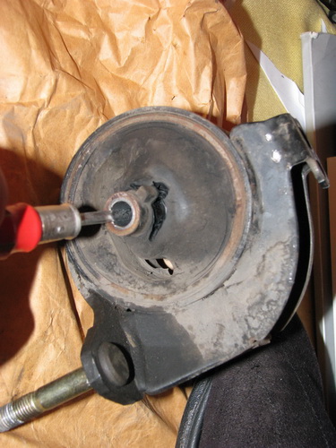

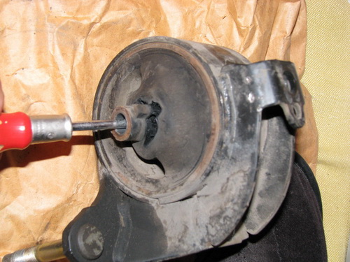

Ребята! Забудте про ходовку. Ходовая в Максе почти не убиенная. Стучит в преди справа - однозначно подушка ДВС - по фотке всё абсолютно правильно.
Вот не поленился сходил в гараж и сделал фотки в подтверждение выше сказанному.
Мастера на официозе, плюс еще на 4х станциях и на "трясучке" сказали что подушка 100 процентов целая :oops: - надо делать ходовую. :!: Но вот что стучало :!: . Сейчас такая тишина в машине аж страшно. :D
А ведь сверху подушка - целехонькая. :shock:
Меняется 20 минут при наличии подъёмника и всех ключей. Самый сложный - голова или трубка на 14 -очень длинная- потому что там длинная шпилька и достать можно только длинной головой!
Вот так выглядит упаковка новой подушечки. Просто может кому то нужно номера там или что нибудь еще. :)
Вот красота та какая :( :( :( А столь ко нервов времени и сил.
Вот такая вот она снизу!
