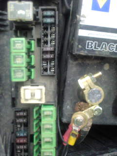

под капотом смотрел предохранители?

Возле аккума, узкий блочёк, там был на 7.5А сгоревший, поменял, изменений нет...

yurapskov писал(а):... поменял, изменений нет...
проверь ещё, какой то из зеленых, на 30А
viewtopic.php?f=9&t=19535&start=15#p236143
download/file.php?id=13405 како то из зеленых на 30А
их тоже все вынул-вставил, все целые =((
