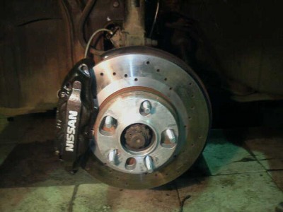

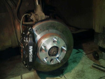

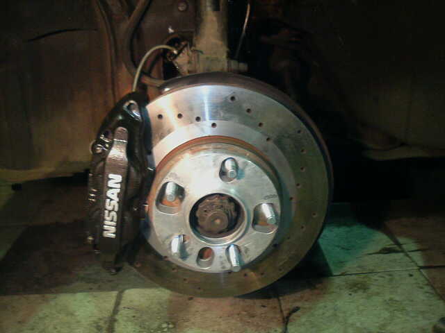

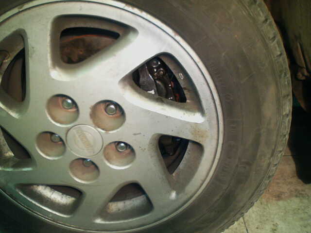

Зимний вариант с дисками от CA33 получился с 20мм проставками, пришлось поставить удлинённые колёсные шпильки, чтобы поставить оригинальные 15 диски. Пришлось стачивать тормозной диск на 3мм.
Летний вариант с 320мм дисками от А34 под 17-18 колёса будут ставяться без всяких проставок!
Тормоза - ЗВЕРЬ!

Извиняюсь но я немного еще не в курсе всего, что это за Z32(что это значит это марка или что, знаю что ставят тормоза от 300zx но а что такое Z32CrazyJapanCar писал(а):Установил тормоза от Z32!
Тормоза - ЗВЕРЬ!

3 мм-это в диаметре или радиус(6-в диаметре)?
Крепление суппорта("зимний вариант") без переходника?

На А32: сточили 3 мм по радиусу, соответственно 6 по диаметру! Может и 2мм хватило бы, но рисковать не стали, чтобы два раза не точить! На а33, походу, "ножки" крепления супорта короче, чем на А32, и судя по описаниям Бармаглота всё встаёт без переточки!esl писал(а):Пришлось стачивать тормозной диск на 3мм.
Зимний вариан: родные тормозные диски - супорт ставится сразу на ступице!
Летний вариант: диски от А34 диаметром 320мм - надо ставить переходник на ступицу, чтобы сильнее отодвинуть супорт!
