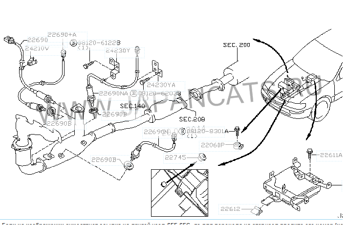

Если простым языком, Датчики кислорода (ДК) они же Лямда зонды (ЛЗ) находятся в выпускной системе отработавших газов. Датчиков всего 4 шт, из них 2 перед катализатором (причем один правый, другой левый) , 2 после катализатора. А вообще не поленись и почитай в форумах темы. Зарегистрируйся в http://www.exist.ru/ и http://www.japancats.ru там в электронном каталоге можно наглядно посмотреть схему как и где все расположено. Лучше оригинал ЛЗ , чем бош т.к. стоят почти одинаково. Удачиpavel17 писал(а):Горел чек, на диагностики сказали что это Датчик кислородный (лямбда зонд) задний верхний, купил Бош у них, вот такой.
Подскажите как его поменять, у них за 3500р. что вообще нет желание и средств. Где он находиться, чтобы снять старый и поставить новый.

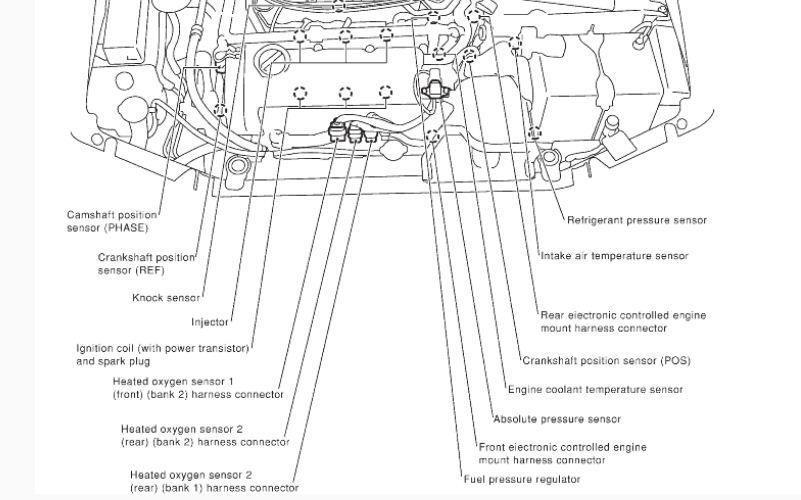

Или же кто знает по второй схеме укажите под капотом какой снимать.

У тебя универсальный bosh для передних ЛЗpavel17 писал(а):Да зарегин Я везде, но че толку от этих схем и схемы по банкам тем более, Я вот ниче не понимаю где там есть кто. Отпишите какой номер на схеме мой.
На второй картинке, нарисованы ЛЗ и обозначены ссылками под номерами на которые нужно кликнуть, и откроется каталог запрашиваемой з\ч оригиналы и аналоги.
Номера ссылок на ЛЗ перед катализатором:
22690 (Sensor1-Bank1) (датчик кислорода 1 - блок 1) Вот этот надо менять
22690+А (S1-B2) (датчик кислорода 1 - блок 2) или этот надо менять, узнать какой именно можно диагностикой путем сканирования
Номера ссылок на ЛЗ после катализатора:
22690N (S2-B1)
22690NA (S2-B2)
Re: Лямбда-зонды на 33 3.0
такой совет, снимаешь старый, вымеряешь длинну, новый паяешь к жгуту старого и только потом ставишь на машинуpavel17 писал(а):.... Датчик кислородный (лямбда зонд) как его поменять...

Я ниче не пойму, у меня отказал верхний задний датчик, вы указываете на передние и еще либо тот либо тот.Mazzy писал(а):У тебя универсальный bosh для передних ЛЗpavel17 писал(а):Да зарегин Я везде, но че толку от этих схем и схемы по банкам тем более, Я вот ниче не понимаю где там есть кто. Отпишите какой номер на схеме мой.
22690N (S2-B1)
22690NA (S2-B2)
По длинне они все разные и по фишкам?

Тут кто как их обзывает, верхний нижний, правый левый, задний передний.pavel17 писал(а):Я ниче не пойму, у меня отказал верхний задний датчик, вы указываете на передние и еще либо тот либо тот.Mazzy писал(а): У тебя универсальный bosh для передних ЛЗ
22690N (S2-B1)
22690NA (S2-B2)
в моем понимании передний это регулирующие перед катализатором, задний это после катализатора.
Длина разная и фишки отличаются на передних 3-х контактные, на задних 4-х контактные.
