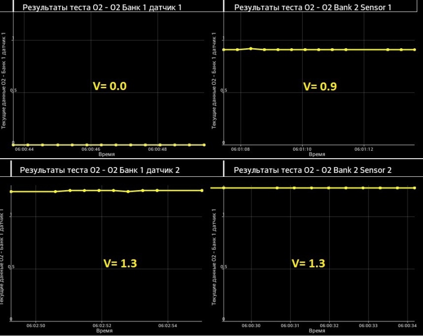

Ребята! Не давно приобрел сканер ELM 327 bluetooth. Сканирование показало ошибку Р0171 (слишком бедная смесь bank1) и снял показания лямбда зондов. Ниже на графиках видно значения датчиков О2:
s1b1 - 0,0в (полагаю что мертвый)
s1b2 - 0,9в
s2b1 - 1,3в
s2b2 - 1,3в
(какое значение должно быть при норме?)
Первый датчик "s1b1" не работает с ним ясно, менять или искать обрыв цепи.
На показаниях остальных датчиков "s1b2, s2b1, s2b2" линия графика почти не изменяется. Все время линия почти на одном уровне, хотя я видел у других на графиках линия значительно пульсирует. Я так понимаю, раз отклик слабый, значит все датчики пора менять.
Что могут значить такие показания?

Mazzy писал(а):Ребята! Не давно приобрел сканер ELM 327 bluetooth. Сканирование показало ошибку Р0171 (слишком бедная смесь bank1) и снял показания лямбда зондов. Ниже на графиках видно значения датчиков О2:
s1b2 - 0,9в
s2b1 - 1,3в
s2b2 - 1,3в

вот чего там намерил не ясно, амплитуда на передних датчиках должна быть 0.1-0.9 В, я бы контрольное измерение сделал у диагноста и потом уж заказывал, что бы не поменять исправный датчик на новый
