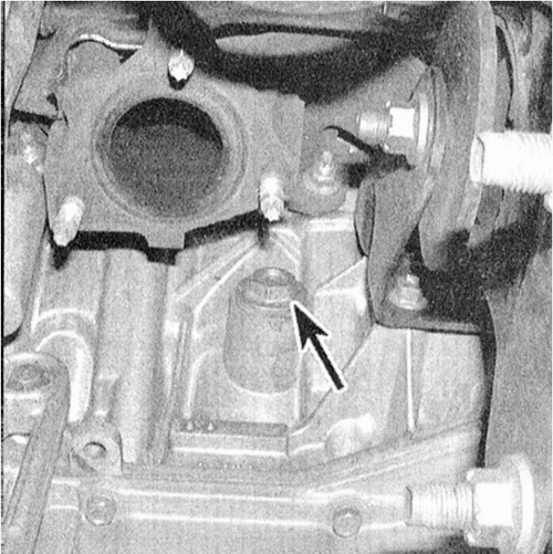

1) какой объем жидкости надо залить в систему охлаждения, если заменить жидкость?
2) откуда сливать жидкость, чтобы она вытекла вся?
Последний раз редактировалось jeddak 03 авг 2011 04:43, всего редактировалось 1 раз.
Все пройдет, и это тоже...
rulik
Сообщения: 2312
Откуда: Берлин
Re: К вопросу о ремонте радиатора (течет верхний бачок)
Сообщение rulik »
Всего понадобится 8.5 литров.
Сливается из трёх точек: радиатор и две на блоке.
Point 1.jpg (27.57 КБ) 11268 просмотров
Point 2.jpg (25.23 КБ) 11268 просмотров
Point 3.jpg (24.73 КБ) 11268 просмотров
Потом садишь пробки блока на герметик, заливаешь свежак и в путь.

rulik писал(а): заливаешь свежак и в путь.
хоть убейте не нашел где эти точки находятся? Радиатор то ладно, а на блоке... Можно примерное месторасположение точек описать?
rulik
Сообщения: 2312
Откуда: Берлин
Сообщение rulik »
Ну как тебе это на пальцах объяснить? Смотри в районе соединения выхлопных коллекторов и штанов. Фланец на три шпильки. Других пробок там нет. Сверху их не увидишь, всё закрыто термоэкранами катализаторов. Снизу видно хорошо.
Вот тебе ещё одна фотка, может так понятнее будет.

Почему то влезло литров 6,5 всего. А иногда все равно капает из под движка. И помпа, сволочная, полетела все-таки кажись (чтоб ей неладно было). Короче, запарила старая машинка. Одно починишь - второе полетит. Думаю, на БМВ пересесть что ли. Как раз предлагают за 6300 уев.

Рулик это передняя часть движка или задняя если смотреть со стороны радиатора?

Последняя картинка - это задний ряд цилиндров. По другую сторону от радиатора.

а спереди есть где воду сливать? тоесть на блоке,он на таком уровне стоит что передняя часть вроде как тоже должна сливаться
