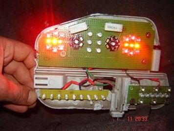

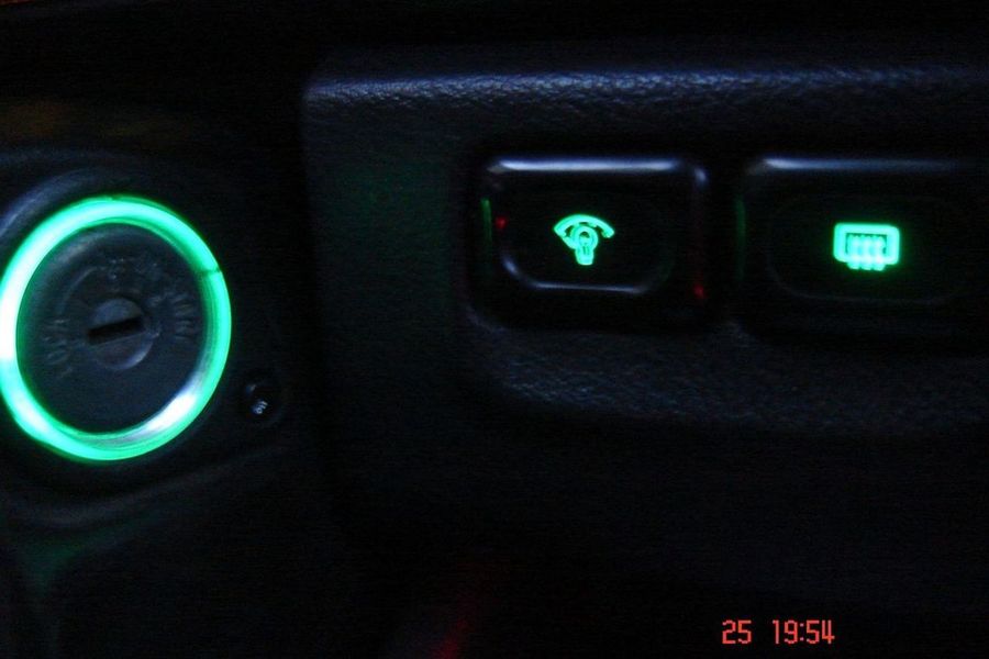

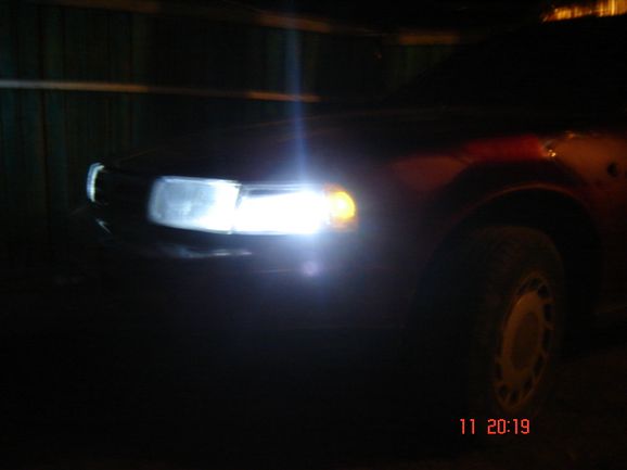

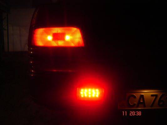

Хочу похвастатся своими тюнингом (надеюсь автор темы не против).
Должен сказать что схемы работают уже 3 года. В задние фонари на сегоднешний день было добавлено еще по несколько 4-х кристальных светодиодов, что бы еще добавить яркости габаритам,стопам,поворотам и фонарям заднего хода.

Вова,скажи,а в повороты какого цвета диоды ставил? И если можно марку диода. Всё смотрится шикарно!

Свечение светодиода должно отвечать цвету стекла самого фонаря. В поворотах желтые светодиоды,только те что на фото слабоватые,поэтому сейчас стоят 12 четырехкристальных. Светит лучше чем при первой схеме. Для стопов тож добавил 4-х кристальных только крассных . Названия не помню,помню только что они расчитаны на ток 80мА и стоят у нас порядка 70центов за штуку.
P.S При установке светодиодов в поворотники надо поменять коденсатор(вроде так называется) в релюхе поворотов.
