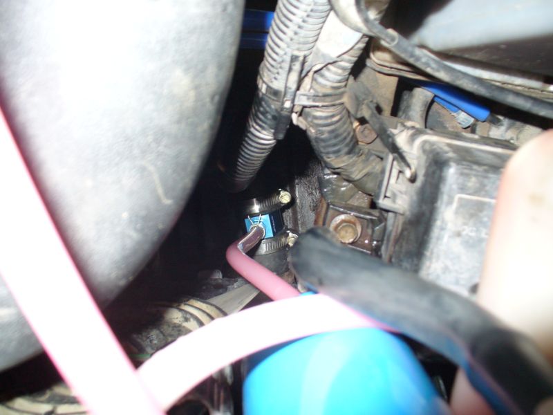

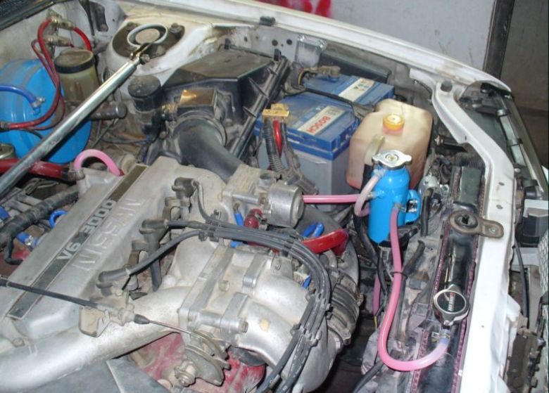

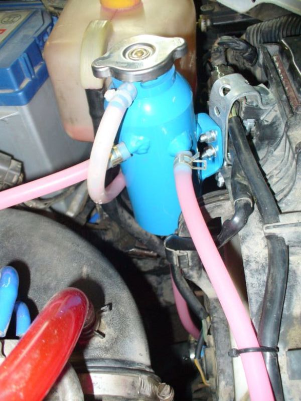

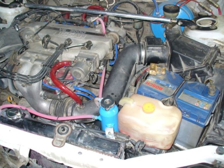

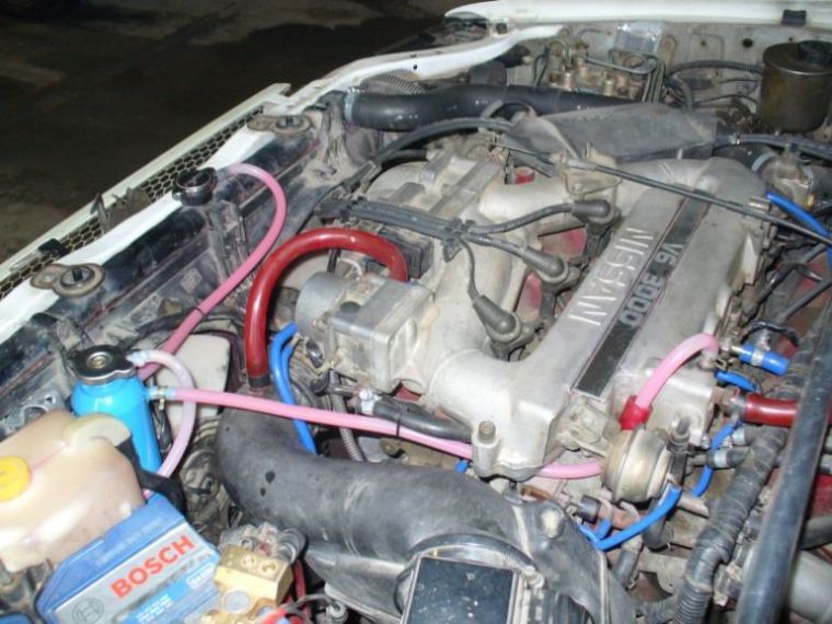

С интересом читал ваше повествование,ясно дел-это здоровый фанатизм(раз жена поддерживаетoleg custom писал(а):Эффективность системы охлаждения двигателя зависит не только от мощности внешнего теплообменника (радиатора с вентилятором) и кратности циркуляции теплоносителя (производительности помпы), но и от свойств самого теплоносителя.
В режиме экстремальных нагрузок этот фактор становится весьма весомым, если не преобладающим. Подкипание теплоносителя в наиболее горячих зонах двигателя, кавитация на лопатках помпы, меняют структуру теплоносителя, насыщая его пузырями. Наличие в теплоносителе парогазовой фазы приводит к резкому снижению коэффициента теплоотдачи в системе стенка-теплоноситель. Это в равной мере относится как к ухудшению теплоотдачи внутри каналов радиатора, так и в рубашке охлаждения двигателя. Последнее в свою очередь грозит локальными перегревами двигателя, особенно 5 и 6 цилиндр проблематичных, с точки зрения теплоотвода, рядных шестерок.
Помочь двигателю можно повысив кратность циркуляции (скорость течения ОЖ), заменив штатную помпу на помпу повышенной производительности или электропомпу. Весьма полезно поднять температуру кипения ОЖ, установив крышку радиатора, поддерживающую большее давление в системе охлаждения, например 1.3бар.
Дыхательный бачек (Брифер танк) реализует циркуляцию ОЖ с отделением парогазовой фазы и последующим удалением ее в расширительный бачок.
