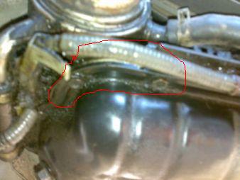

Сегодня глянул сыро. Похоже текло пока масло остывшее. Похоже надо менять герметик между картером и поддоном.
сыро на стыке маслоохладителя и между поддоном и картером.

9 мая заменил в сервисе у Madman'a в Митино кольцо под маслоохладителем и прокладку поддона 150 км. полет нормальный не течет.

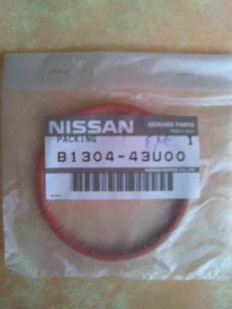

Вот оно. Но у тебя 32 кузов тебе оно может и не понадобиться!

VRuslan писал(а):Вот оно. Но у тебя 32 кузов тебе оно может и не понадобиться!
Да к тому же я не могу этот номер найти не в экзисте, ни в других каталогах)))) да и на картинке на А32 нет никаких резинок)))датчик пришел тоже без неё...
Nissan Maxima A32 (QX), 1997 г.в., 3.0, АКПП в моих руках с 25.11.2010 г.
...здесь когда то была линейка...
Re: Течь масла в районе картера
MaxiRus писал(а):.. не могу этот номер найти не в экзисте, ни в других каталогах)))) да и на картинке на А32 нет никаких резинок)...
http://www.exist.ru/price.aspx?pcode=B1304+-+43U00
B1304 - 43U00 номер резинки, набирать на латинице,
применяемость http://www.japancats.ru/fullinfo.aspx?f ... d=ADE02FB1
что именно стоит на твоей машине, какие номера деталей, вот тема: Электронные каталоги NISSAN FAST
выбирай каталог устанавливай, и будешь знать какие тебе подойдут номера запчастей и агрегатов.
