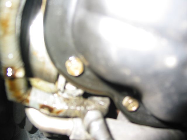

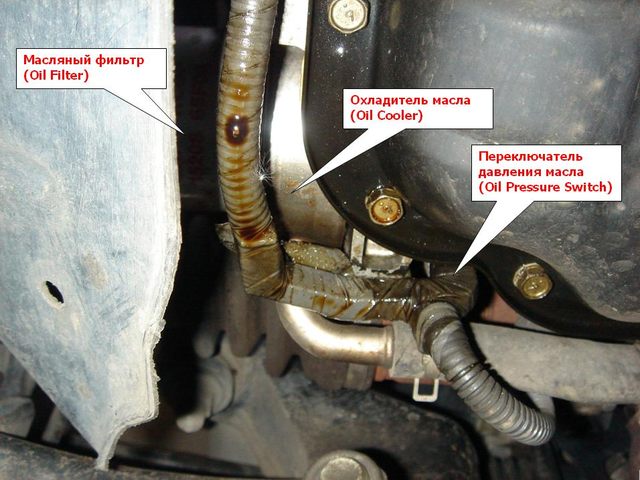

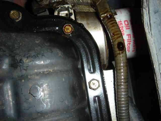

Масло течёт только на холодном двигателе, минут через пять, после прогревания, течь полностью останавливается. На расходе масла это практически не сказывается (3 тысячи после замены - масло на том же уровне), за это время успевает накапать капель 30-40. Если завести уже прогретый двигатель, даже в течение часа-двух после остановки, то масло не течёт - из-за этого на сервисе не смогли диагностировать проблему, т.к. масло за время пребывания там так и не потекло. Но сказали, что это точно не из-под масляного фильтра, там было всё сухо. Кто-нибудь сталкивался с подобным?
Попробовал сфоткать место течи, получилось немного размыто, но пока это всё, что есть. Посмотрел на схему поддона картера в сервисном мануале, в этом месте значится какой-то переключатель давления масла (Oil Pressure Switch), это не из-за него?

за масленым фильтром есть сальник.Поменяй его и все дела.У меня уже было так пару раз!

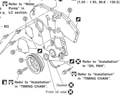

Сверху, выше масляного фильтра, там есть две крышки. Левая, под номером 15, которая называется крышка натяжителя цепи (Chain tensioner cover) - это она?
Потому как правая (№14), которая называется крышка водяной помпы (Water Pump Cover), вряд ли может быть связана с течью масла...

Санчос, vovan200479 Спасибо за идеи!

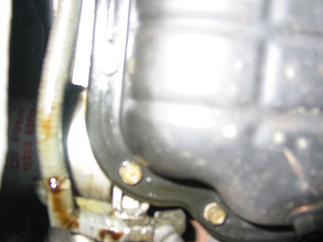

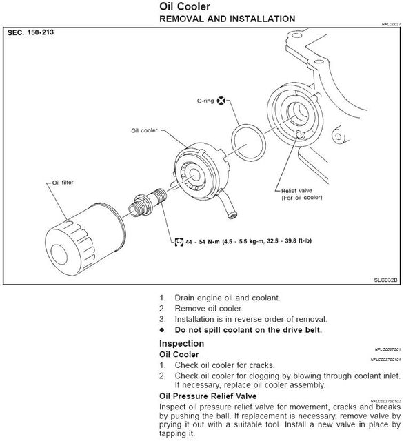

Сделав ещё одну фотку, стал подозревать охладитель масла, который находится там же, где и масляный фильтр (может вы как раз о нем и говорили):
По схеме в нём есть какой-то предохранительный клапан давления масла (Oil Pressure Relief Valve) с шариком внутри, может быть он и срабатывает на холодном движке, а прокладка не спасает? Кстати, а кто-нибудь знает, что и от чего этот клапан должен предохранять, и почему он может срабатывать на прогреве?

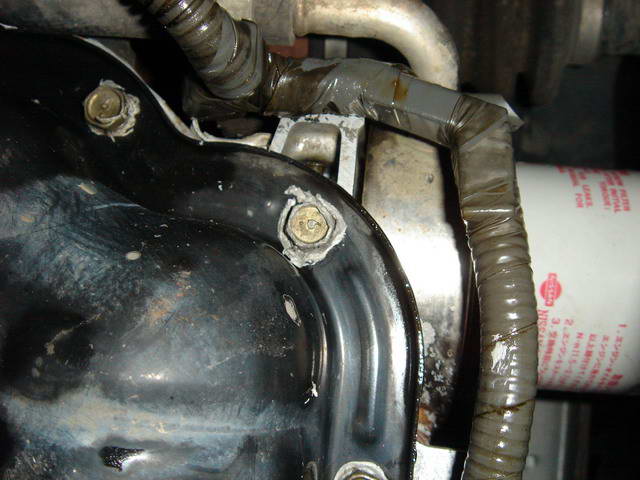

Ну, в общем, дело было в герметике между поддоном и картером. Спасибо парням из Ангара-13!
Это до переуплотнения поддона (даже видна падающая капля масла):
А это после:
