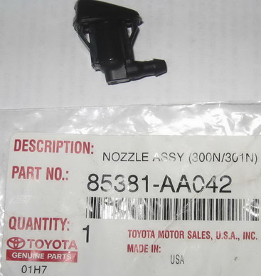

Народ а от наших машин ни от каких не подойдет??
Или если можно напишите код от ТОЙОТЫ, а то я в эксисте посмотрел дорого там на вольву.

areon писал(а): Или если можно напишите код от ТОЙОТЫ.
.jpg
.jpg (49.26 КБ) 9309 просмотров

мля она еще дороже чем на вольву...........
