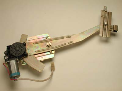

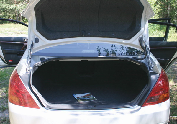

Ребят, вы бы еще механически все объяснили как это будет работать. Не проблема, чтобы багажник закрывался тросиком с моторчиком от 2110. А открывать то как???
Вот здесь есть некоторые фото как реализовано это на лексусе, если поможет.\

Сообщение CrazyJapanCar »
STORM,
Подъёмник не тросиковый, а с гребёнкой! на моторе стоит шестерня, которая двигает гребёнку вверх-вниз!
а если с тросом, то можно сделать на открытие аморты, а на закрытие - трос, только надо новую схему на разматывание!
Думаю, проще первый вариант, т.к. не уверен что мотор справится с усилием амортов!

Сообщение STORM »
CrazyJapanCar,
А, теперь ясно. Я то уже купил трос и механизм... Куда мне его теперь припендерить? :cry:
Аммортизаторы уже стоят, только они для фиксации положения больше нежели для подъема. Добавлять еще - это уж колхоз. А насчет схемы на разматывание в том то и проблема, вчера весь вечер голову ломал - как это реализовать. Ведь если закроется, то даже усилием руки не откроешь (в ручную не идет). А если будет разматываться, то он просто запутается в самих же шестеренках. Вот проблема млиииин. А что думаешь насчет актуаторов от спутниковых антен (фото давал по ссылке)?

Сообщение STORM »
речь о подобном механизме? еще видел прямую рейку в нете.
STORM,
подобный механизм может, и то хреново, поднять только стекло несколько десятков раз.
речь идёт о таком же подъёмнике, только с немецким мотором и прямой гребёнкой! работает нормально и долго!
