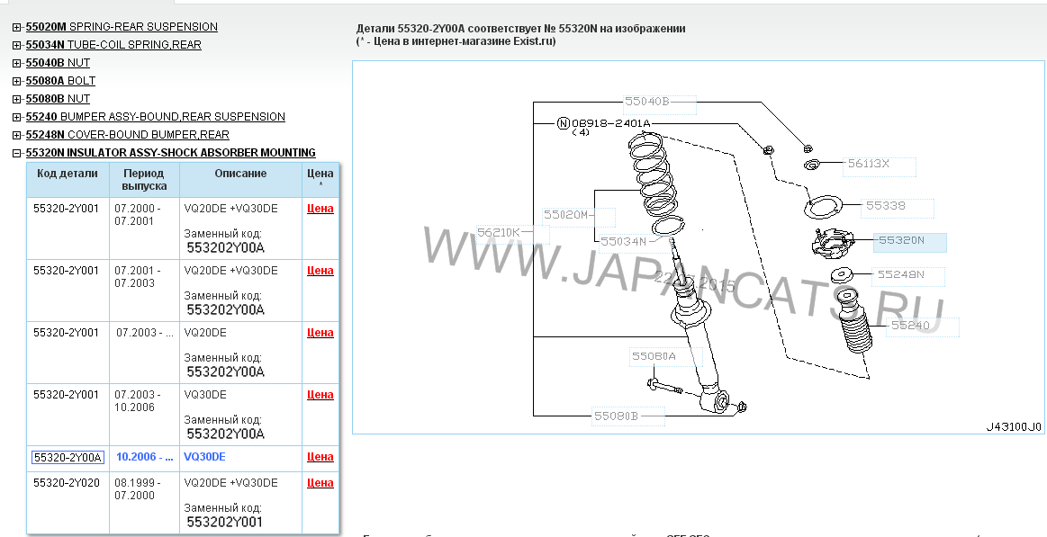

На скорости при езде по неровной дороге сзади слышно легкое постукивание (на слух как будто метал о метал). В сервисе сказали, что нужно заменить сайленты и подушки задних амортизаторов. Последние не могу найти в каталоге з/ч. Может кто подскажет номер?

Евгений1982 писал(а):........ Может кто подскажет номер?
опора заднего амортизатора А33 -про это спрашивал?

Сообщение Евгений1982 »
Судя по всему да, черная резиновая прокладка на вид. Спасибо!
