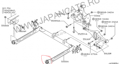

Задняя подвеска А33
Задняя подвеска А33
При наезде на препятствие задняя подвеска отрабатывает ОЧЕНЬ жестко, прямо чувствуется удар. При диагностике выявили негодность левого сайлентблока балки, что-то из него вытекает.
Так же необходимо менять рычаг, который крепится к балке по центру (подскажите пожалуйста как он правильно называется).
Больше мастера ничего не нашли, аммортизаторы в порядке. Могут ли указанные неисправности давать такой эффект работы подвески?
И не меняются ли отдельно сайлентблоки этого рычага, крепящегося к балке по центру?

Re: Задняя подвеска А33
Но могут ещё и стойки корректора фар скрипеть.
он на А33 с наполнителем, при порыве течет масло из него, так что слушай его,VRuslan писал(а):Может ли скрипеть этот сайлент блок
при качании работает и 55L20R так что, его стоит послушать
Слушать палочкой или эндоскопом боюсь затруднительно. Отдаёт по кузову и большая концентрация звука все так в районе сайлент блока. Я так как услышал то подумал что пружина скрипит.тах писал(а):он на А33 с наполнителем, при порыве течет масло из него, так что слушай его,VRuslan писал(а):Может ли скрипеть этот сайлент блок
