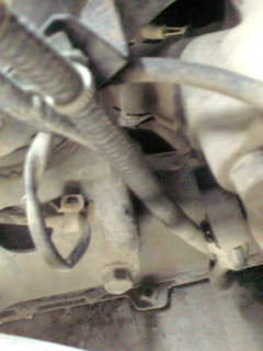

На этой фотке видны справа датчик положения коленчатого вала, а слева уходит провод к сгоревшей фиговине, назначение которой я не знаю.

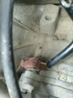

Провод от сгоревшего датчика или реле подсоединяется к этому коричневому соединению.

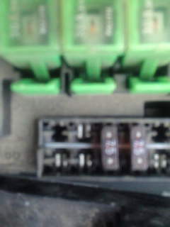

Устанавливается за двумя предохранителями по 7.5 А.

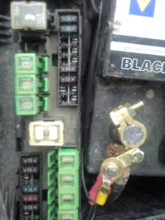

Вот этот блок предохранителей, за что отвечает посадочное место под 10А так и не нашел в обеих книжках.
Это, по видимому, крепление АКПП, внутри его стоит какой-то датчик, он и задымился при установке 10А предохранителя.

это судя по всему загорелся дохлый исполнительный механизм регулируемой опоры двигателя (датчиков в ней нет, есть сервопривод изменения жесткости опоры). нехорошо это. он мозги сжигает.

allert писал(а):это судя по всему загорелся дохлый исполнительный механизм регулируемой опоры двигателя (датчиков в ней нет, есть сервопривод изменения жесткости опоры). нехорошо это. он мозги сжигает.
Мозги вроде на месте, я после этого еще ездил по городу. Завтра нафиг отключу, пока не повезло! Спасибо, Аллерт!
Я его отсоединил от провода. Правильно сделал?
ЕКХ - чАЙНИКИ - в сторону!
Re: Машина с АКПП не заводится.
да. а опору можно заменить и на обычную, если та еще и порвана...
