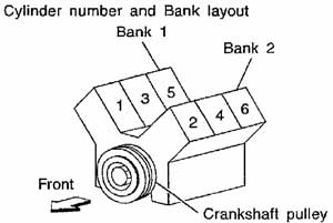

и еще вопрос .не кидайте камни)))1 цилиндр...зто со стороны шкива ближе к кузову??
Re: Цепь-помогите советом начинающему максимоводу
горячка 1978 писал(а):и еще вопрос .не кидайте камни)))1 цилиндр...зто со стороны шкива ближе к кузову??
ага :)

грустно...на 2м и6 по нулям компрессия...на остальных по 11....клапана я смотрю не дешевые ((завтра сниму голову и поеду по разборкам
