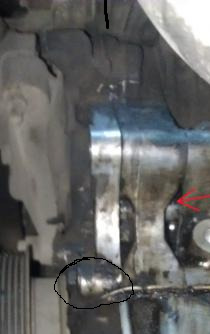

не торопись менять помпу, у меня текло от туда же и так же, поменял помпу текло так же, там есть резьбовая пробка, её нужно посадить на герметик и все дела, стрелкой жирной показано где пробка находится, вставляешь торцовую головку не помню на сколько и откручиваешь

С наступлением нулевой и ниже температуры стал замечать лужицу антифриза. капает из под компрессора. После прогрева течь прекращается и пока не остынет совсем, под машиной ни капли. Ручьём не течёт. ПОМПА?
Не понял что за болт. Длиной около 90мм и длиной резьбы 20-25мм.Сначала подумал что сливной, выкрутил- ничего не поменялось.

-ну и про болт скажите ченить,я его чёрным обвёл в пред.сообщ. спасибо

VAVANЫЧ писал(а): -ну и про болт скажите ченить,я его чёрным обвёл в пред.сообщ. спасибо
что сказать болт - металлический к системе охлаждения отношения не имеет, совет не крути незнакомые болты, на фото честно говоря ничего не видно
