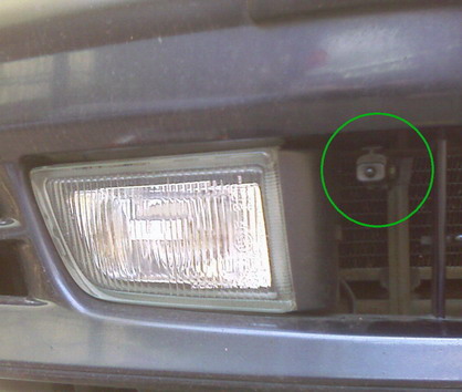

Re: Кондиционеры
Сообщение rulik »
27710-31U00
SENSOR ASSY-AMBIENT.jpg (6.22 КБ) 4860 просмотров
вид спереди (правда я его перенес в другое место)

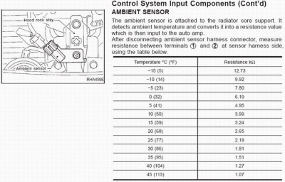

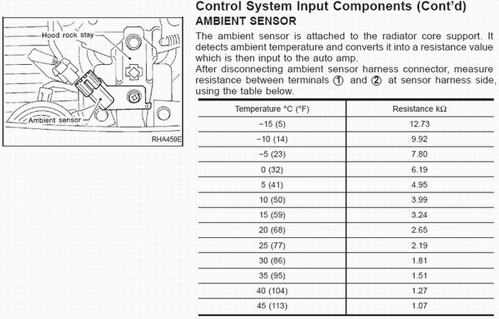

спасибо за помощь!еще совет нужен:ведь должен работать любой автомобильный датчик?купил от ваз 2115,подсоединил,компрессор стал включаться,но на дисплее по прежнему - - - - температуру не показывает.и вообще борт комп не работает.Вопрос:можно ли расчитывать на правильную работу климат системы в таком случае?или будет молотить как обычный кондиционер когда надо вкл или выключаешь сам?причина отказа борт комп не известна.
rulik
Сообщения: 2312
Откуда: Берлин
Re: Кондиционеры
Сообщение rulik »
Сравни характеристики датчиков.

Re: Кондиционеры
Сообщение astronavt »
стопудово у них разное сопротивление,надо на родной раскошеливаться
