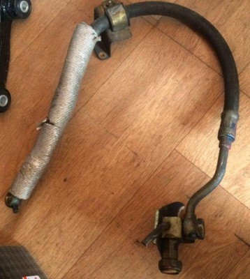

Тоже интересует эта тематика. У меня такой же конец и к нему подключена фишка, но фишка просто болтается, никак не закреплена....
После замены гремящего гура, гул пропал, но руль остался не очень мягкий. Вот думаю в этом может быть дело?

Датчик с проводками нужен для повышения оборотов холостого хода и для не допустимости переключения передач акпп.
На 33-й максиме эти функции разделили на два датчика...

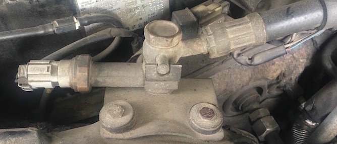

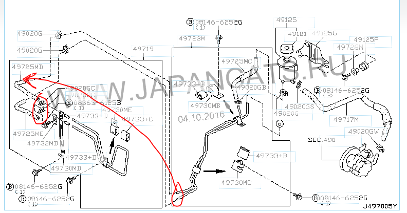

Подскажите пожалуйста,имеется течь в тех местах,что отмечены красным и правильно ли я понимаю,что это обычные трубки ,на которые одеты шланги идущие к радиатору и затянуты хамутами и в них особо давления нет,а шланг высокого давления это тот,что идет от насоса в бачок?

на шланге стоит датчик давления.
