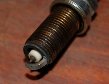

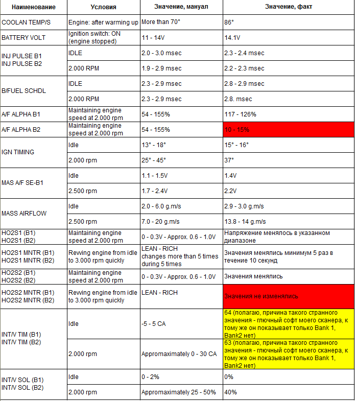

Такая ситуация:
Ошибок нет. Чек не горит. Но плавают обороты (прогрессирует, раньше почти не заметно: 15 - 20 об., теперь: 30 - 40 об.). В районе 1800 - 2000 об. появляется "цокот пальцев". Приемистость какая-то не такая. Nissan Consult в нашем городишке не нашел, в областном центре тоже, есть в Астане, но ехать туда нет возможности. Здесь на месте, ездил на диагностику смотрели Launch'ером, сказали все в порядке.
Своим китайским сканером определил, что A/F ALPHA (B2) имеет значение: 10-15% (см. картинку, по ней если кликнуть, то откроется в большем размере). Как я понимаю, это чрезмерно богатая смесь. Выкрутил в переднем блоке свечи. Выглядят они вот так (см. фото).
По поводу лямбд, у меня сканер синусоиды не строит, а только значения показывает. Где вольтаж там вроде резво циферки переключается. Где БОГ - БЕД меняется, о иногда замирает на секунду, но 5 раз всяко за 10 секунд попадает. Но это все на глаз.
Что можете посоветовать, исходя из прилагаемых значений?
Полагаю главные подозреваемые: Лямбды (Bank2), форсунки, MAF ?

Kotor не знаю будет это являться ответом на твой вопрос, вот так пишут в интернете
A/F ALPHA B1 коррекция подачи топлива Банк 1, %.
A/F ALPHA B2 коррекция подачи топлива Банк2, %.
Эта величина является суммой краткосрочной и долгосрочной коррекции. Ее нормальное значение считается 90-110%
Мануал приводит более широкий диапазон допустимых значений.- 54….155% при 2000 об/мин., т.е. не 20…25%, а целых 50%.
Одинаковы коррекции по Банк1 и Банк2 свидетельствуют о равных условиях их работы. При различных коррекциях возможны проблемы с форсунками, зажиганием, катом, ДК …
"Соотношение топливо-воздушной смеси
The mean value of the air-fuel ratio feedback correction factor per cycle is indicated. When the engine is stopped, a certain value is indicated. This data also includes the data for the air-fuel ratio learning control." из http://www.injvaz.ru/e107_plugins/conte ... content.22
вариант подсоса воздуха, или низкого давления топлива рассматривался?
A/F ALPHA (B1) 117-126% (слегка беднит)
A/F ALPHA (B2) 10-15% (вообще критичные цифры)

тах писал(а):Одинаковы коррекции по Банк1 и Банк2 свидетельствуют о равных условиях их работы. При различных коррекциях возможны проблемы с форсунками, зажиганием, катом, ДК …. вариант подсоса воздуха, или низкого давления топлива рассматривался?
Вариант подсоса рассматривался, по звуку не слышно, опрыскиванием не нашли. По низкому давлению топлива съезжу на СТО после выходных, чтобы померяли. Но, рассуждая, насос один - а банка два и коррекции в них разные. Может насос в один банк давать нормальное давление, а в другой недостаточное? По этой причине, полагаю и МАФ ни при чём.
Сегодня было продолжение истории. Подключил сканер, и он показал значение A/F Alpha (B1) - около 100%, а A/F Alpha (B2) - 200% (?!!). Покатался, погазовал, A/F Alpha (B2) стало показывать сначала 3-7%, потом 30-40%. Ничего не понимаю.
