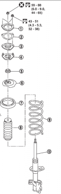

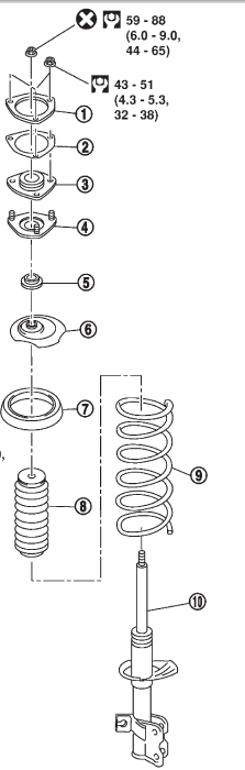

Re: Замена амортизаторов (что поставить???)
наверняка стоят, изменений в этом узле не было,только они непохожи на подшипники в привычном понимании, это два кольца из пластика, но они так же подвержены износу, так что смажешь и поставишь новые. 1. Strut mount upper platevasilius писал(а): купил опорные подшипники по схеме, а у меня никогда не было опорных подшипников.
2. Strut spacer
3. Strut mount insulator
4. Strut mount bracket
5. Strut mount bearing (Nissan 54325-8J000 Подшипник опоры амортизатора переднего)
6. Spring upper seat
7. Spring rubber seat
8. Bound bumper rubber
9. Coil spring
10. Shock absorber
