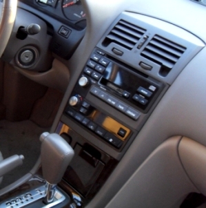

Друзья, здравствуйте. у меня есть такой вопрос, по поводу климата. Чё-то пробовал сделать самодиагностику, но сколько я не держал кнопку off, ничего не запускается. Климат-контроль у меня весь на кнопочках, только регулировка температуры - круглая ручка. Хотел продиагностировать т.к. не могу понять, по какому принципу происходит нагрев и охлаждение воздуха. В ручном режиме во всем диапазоне от 65 до 84 F дует один и тот же холодный воздух, а стоит установить максимум (85 F)то сразу же врубается горячий поток. Т.е. нет плавной регулировки температуры. За окном жара в 30 градусов. Может по этому КК порциями холодного воздуха пытается выдержать температуру?.. а в холодное время года будет нормально действовать?

На максе климат хорош только на обогрев зимой,точнее он терпим.Летом приходится сопли на кулак "наматывать".Всё из-за принципа работы.Он не может выдавать из дефлекторов воздух нужной температуры,он гонит либо холодный воздух,либо горячий.При достижении нужной температуры он просто уменьшает обороты вентилятора.Поэтому такому климату я предпочёл бы обычный кондей.Если ты установил 29,а в салоне у тебя 30-гонит ледяной воздух,если установил 31(в салоне 30)-гонит горячий... :evil:

Вот вот!.. именно так!.. Я уж начал думать что это неполадки с самим КК. Значит это у всех максим так?..
А что тогда не получается с самодиагностикой?
Вот собственно, такой климат..

да у тебя такой же климат как у нас.
короче смотри. Включаешь зажигание ,климат должен быть выключен. и жми ОФФ пока не загорится
Япона Мать

Ага.. получилось. Просто надо было сразу после старта нажать OFF. В первом тесте высветилось 25 :shock:
