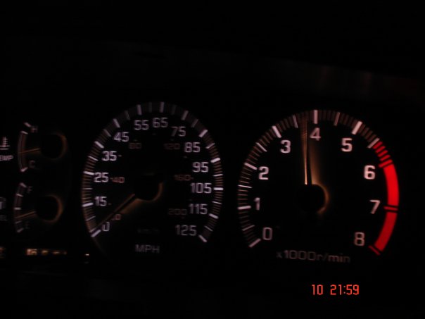

Orlov писал(а): Показания километражей будут красными.
плохо читаются. я сделал белыми

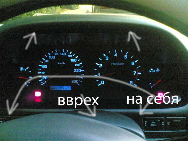

долго мучался не мог снять приборную панель. вроде все открутил (сверху 2 болта). а как дальше снимать?

juriste писал(а):долго мучался не мог снять приборную панель. вроде все открутил (сверху 2 болта). а как дальше снимать?
Далее эту рамку нужно выдирать, она на защелках. Перед этим надо снять кожух руля.

писал мой знакомый....
1 откручмваешь два болкика на крышке предохранителей под рулем отсоединяешь конектор на реле убираешь крышку
2 откручиваешь четыре болтика снизу рулевых поворотников и света, эта пласмаска снимается вверх
3 откручивешь два болтика над тахометром и спидометром
4 опускаешь руль и отсоединяешь на себя черную пласмаску (слева или справаот руля) оккуратно (надо приноровится) вытаскиваешь её
5 далее видишь три болтика откручиваешь и все
вытаскиваешь панель конекторами наружу справа от руля отсоединяешь их
