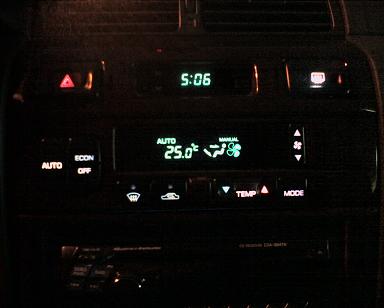

Занялся тут заменой перегоревших лампочек в климате. Вечером снял КК - процедура действительно не сложная. Вместо ламп впаял светодиды, брал не самые яркие (7 т канделл + матировал поверхность наждачкой). для достижения равномерной подсветки понадобилось 8 штук (по 2 штуки в каждое штатное место с разным углом наклона). но нужно постоянно примеривать, для этого со схемы вывел питание и взял аккум 12V от шуруповерта - значительно облегчает работу. по времени - часа на 3-4. утром на стоянке все воткнул на место, если не забуду - сфоткаю седня.

к самОй плате, с телефона фотка отстой

Василий Сулима, на самом деле не ярко, это просто хреновый телефонный фотик, по фотке даже часы и дисплей климата слепят)))

Блин, я про то, что у меня не ярко получилось, а у тебя всё как надо. :D

Василий Сулима, всё то же самое, вместо родных лампочек светодиоды в аварийке - красный, и в кнопке обогрева два - белый и желтый
