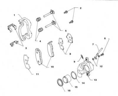

Странный звук со стороны тормозов
Сообщение maratei »
День добрый!
Хотелось бы спросить совета уважаемых гуру прежде чем лезть чинить.
Ощущение что не до конца растормаживаются передние тормоза. Косвенно это подтверждается тем что на дисках слишком много тормозной пыли. Кроме того, время от времени со стороны тормозов идет вибрирующий звук и ощущается сама вибрация - это при отпущенной педали тормоза на небольшой скорости. Вроде бы все говорит о нерасторможенных тормозах. Но вот что интересно - вибрация прекращается как при легком нажатии на тормоз, так и при небольшом повороте руля вправо. Причем при повороте руля влево вибрация немного усиливается, а при повороте вправо - исчезает. Повороты руля совсем небольшие, типа покачивания в стороны.
Так тормоза ли это или лезть глубже? И если тормоза - то при чем тут такая реакция на руль?
Последний раз редактировалось maratei 04 июл 2010 19:56, всего редактировалось 1 раз.
Re: Странный звук со стороны тормозов
смотри износ направляющих суппортов и люфт подшипников. еще биение тормозных дисков.
З.Ы если бы не растормаживались - шел бы дым.
Сообщение maratei »
allert писал(а):смотри износ направляющих суппортов и люфт подшипников. еще биение тормозных дисков.
с люфтом все в порядке, а вот направляющие гляну, хотя не совсем понятна физика процесса вибрации при износе направляющих при отпущенном тормозе.
Насчет дыма - ну это если совсем не растормаживаются, а так кажется что чуть задевают.
nik83 писал(а):у меня тоже стук с правой стороны,при нажатии на тормоз все проходит сразу,надо менять эту направляющую,но отдельно она не продается только с суппортом а суппорт стоит денег
Не надо рассказывать. Направляющие продаются. Верхняя и нижняя стоят примерно по 700-900 рублей.
Сообщение landser »
Была такая же хрень, заменил направляющие пластины в обоих супортах и все пропало, а старые просто сгнили там))
Сообщение maratei »
Так... Слово "Направляющие" для меня - это направляющие тормозных колодок. А тут речь о направляющих пластинах. Не ткнете ли пальцем - какая деталь из показанных? А если еще каталожный номер скажете - совсем хорошо будет...
