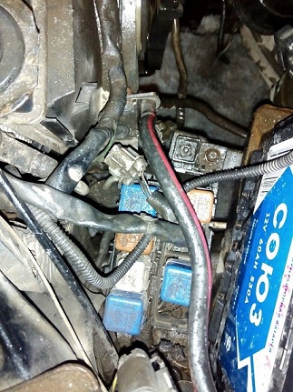

Всем привет,подскажите пожалуйста,не могу понять,где произошло замыкание. Ситуация вот какая:проехал по луже на большой скорости, т.к нет защиты двигателя,попало много воды под капот,после этого стали постоянно гореть габариты и подсветка торпеды,пробовал вынимать предохранитель 5,который за них отвечает,погасают все,кроме задней правой,остальные все перебирал,ничего не меняется,что за них ещё отвечает кроме тех,что в салоне?

Вероятно залило коробки предохранителей под капотом - смотри там воду.

смотрел,могло залить только ту,которая между акуммулятором и фарой,остальные плотно были закрыты,но там только релюшки

Когда ты снимешь крышку с этих блоков и внимательно посмотришь на них на просвет, то увидишь, что с низу они далеко не герметичны, и в дождливую погоду при отсутствии защиты все провода и предохранители в них будут в воде. Смотри внимательно блок с предохранителями у левого крыла.

у левого крыла всё сухо,до туда даже вода не дошла походу,а вот этот весь в воде
