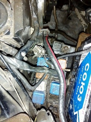

Глюк или лёгкое свечении габаритов при вкл зажигании
Re: замкнули габариты
смотрел,могло залить только ту,которая между акуммулятором и фарой,остальные плотно были закрыты,но там только релюшкиallert писал(а):Вероятно залило коробки предохранителей под капотом - смотри там воду.
Когда ты снимешь крышку с этих блоков и внимательно посмотришь на них на просвет, то увидишь, что с низу они далеко не герметичны, и в дождливую погоду при отсутствии защиты все провода и предохранители в них будут в воде. Смотри внимательно блок с предохранителями у левого крыла.pasha73 писал(а):смотрел,могло залить только ту,которая между акуммулятором и фарой,остальные плотно были закрыты,но там только релюшкиallert писал(а):Вероятно залило коробки предохранителей под капотом - смотри там воду.
