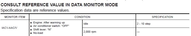

при включении печки, фар, и т.д. идет нагрузка на двигатель, обороты начинают падать, КХХ по команде ЭБУ, (который видит обороты от датчика КВ) поддерживать обороты, падают обороты он открывается, увеличивая поток воздуха, МАФ видя что воздуха всасывается больше, сигнализирует напряжением в ЭБУ, он в свою очередь, добавляет топливо в цилиндры, обороты растут до малого газа, так и работает сохраняя обороты КХХ в нормальном режиме.
если ЕГР пропускает дополнительный воздух, лямда определяет бедную смесь и дает команду ЭБУ лить больше, больше топлива льётся, начинают обороты расти, идет команда КХХ закрываться.
2,6мс - нормально по моему в мануале до 3мс
.JPG
.JPG (64.8 КБ) 11197 просмотров
нормальное положение КХХ 2-10 шага (полное открытие 61 шаг)
