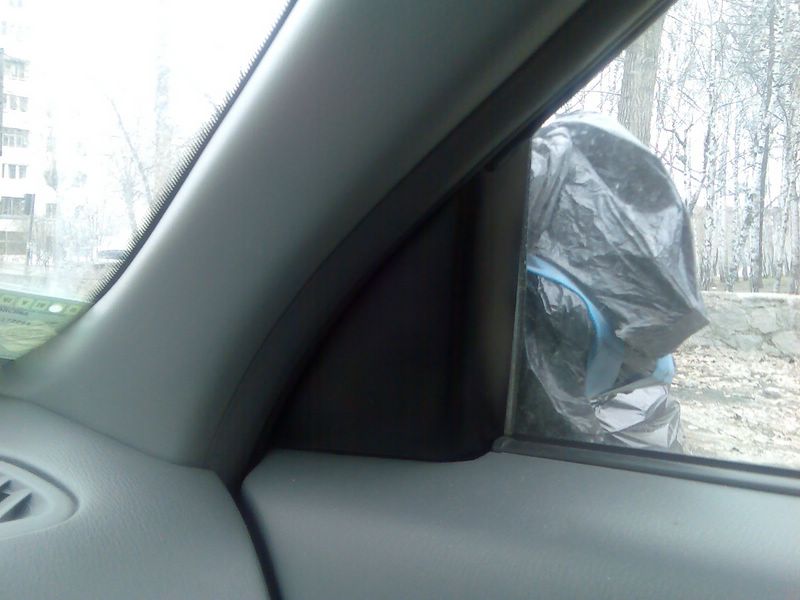

декоративную накладку снять/поставить (+)
а то потом обратно ведь ставить надо )

Снизу 2 самореза
Потом саморез в углублении ручки
Потом оттаскивая панель в сторону можно отстегнуть клипсы (всего их 4 две на переднем краю - 2 на заднем. передний верхний скорее всего отстегнется только потом, после снятия ручки.
Потом все зависит от того есть рамочка вокруг ручки двери (тогда будет и саморез под заглушкой - виден снаружи) или вариант без рамочки.
Если с рамочкой то я ее снять снаружи так и не смог, отвернул саморез - после этого корпус ручки можно подать вместе с панелью назад - он выходит из пазов и тогда можно отодвинуть обшивку - (только не сильно а то там есть держатель тяг ручки - оторвется) и изнутри отковырять рамку. Можно наверное и снаружи рамку отковырять, но страшно усики ее отломать.
В варианте без рамочки крышечка ручки снимается при нажатии по-моему вниз, но тут не точно знаю, зато саму ручку снимать уже не надо.
