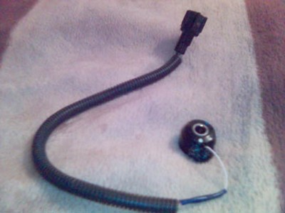

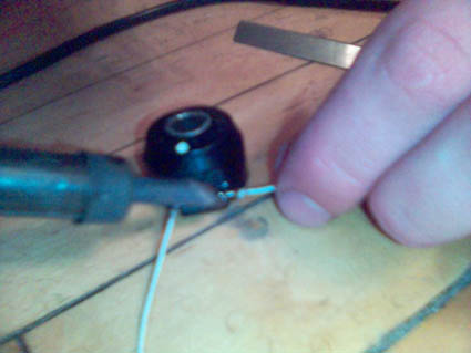

- Вчера вечером к родному ниссановскому ДД (якобы у многих неисправному) для теста было припаяно шунтирующее сопротивление, выковырянное из этого же датчика. Результат на картинке внизу. Вполне живая и адекватная синусойда нормально работающего датчика. Осталось залить смолой выводы из датчика и поставить на место.
- Вывод - датчики у нас с вами в большинстве случаев - ИСПРАВНЫЕ (общеизвестно, что пьеза вечная, резистору тоже ничего не будет - единственное место, где рвётся контакт - место крепления ножки разъёма к медной пластинке пьезы! (они там приклёпаны и от времени разбалтываются и то работают, то не работают) Всё это ремонтируется банальным пропаиванием с кислотой)
