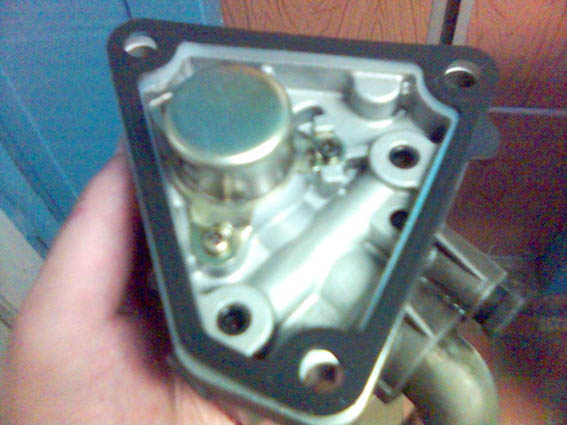

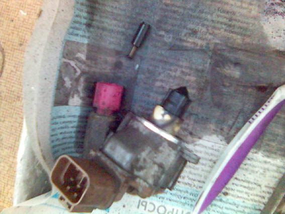

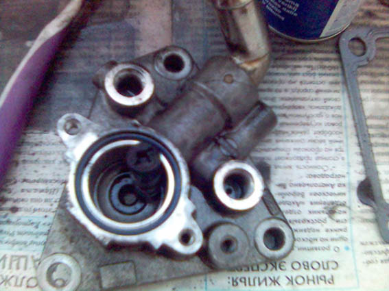

Limasov писал(а):попробую, его нужно просто разобрать и промыть типа очистителем карбюратора??
Вчера промыл КХХ - грязи было!!! Времени отняло - минут 40, плюс снятие установка+регулировка ХХ примерно полчасика.
Ну а потом всё стало чисто...
