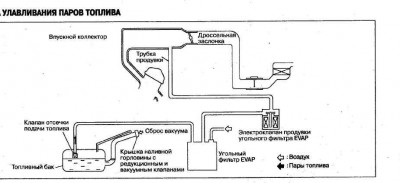

Кто сталкивался с этим и что можно предпринять для устранения избыточного давления?
Внимание!!! |
