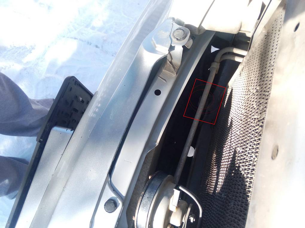

Это очень смешно, до не нашел, где находится сам датчик. В сервисном мануале указано, что он должен быть на кронштейне со звуковыми сигналами, однако его там нет. Кстати, сегодня показания температуры вышли из "----" и плавно переместились к значению в -6 градусов, на котором и остановились, при том, что на улице +3. Похоже, что глючит именно сам датчик. Осталось только его найти 8)

Спасибо, обнаружил датчик! Видимо, мой сервисный мануал какой-то другой... Вот страница EL-144, где про датчик и у меня картинка иная: https://c.radikal.ru/c28/1902/34/023da5b6f76a.jpg
В общем, датчик снял и, похоже, он исправен. При +6 на улице он давал ~4.25кОм. Отнёс его домой, в помещении при +26 показывает около 1,95кОм.
Подключаю обратно к разъему на машину - на БК -17.
Напруга на самом разъёме, который подключается к датчику, 5В при включенном зажигании и 1.5В при выключенном.
Навыпаивал из старого АОНа несколько резисторов разного номинала в диапазоне (2-10кОм), попробую завтра повключать их вместо датчика... Если и такой тест покажет хреновые результаты, что можно ещё проверить?
